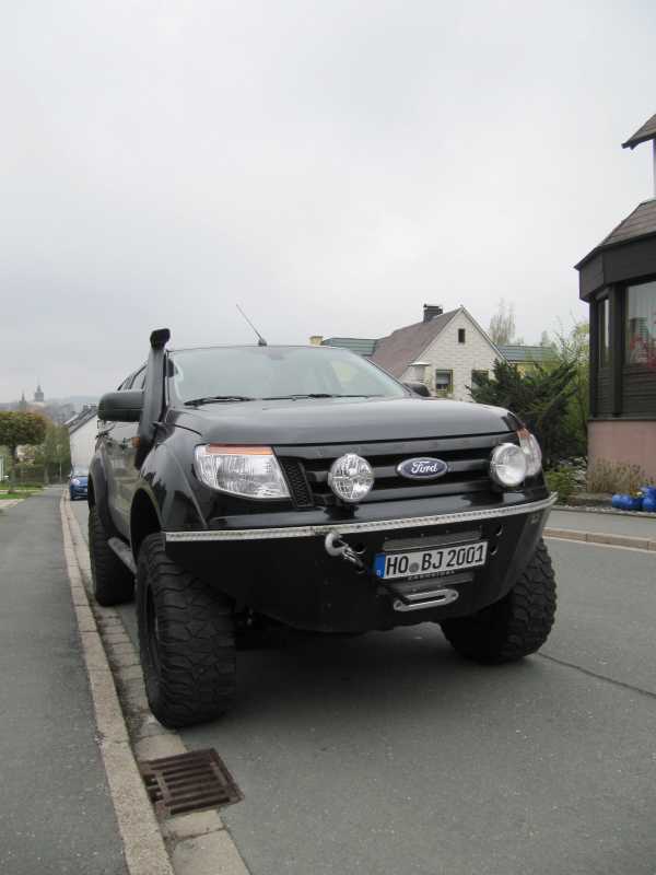

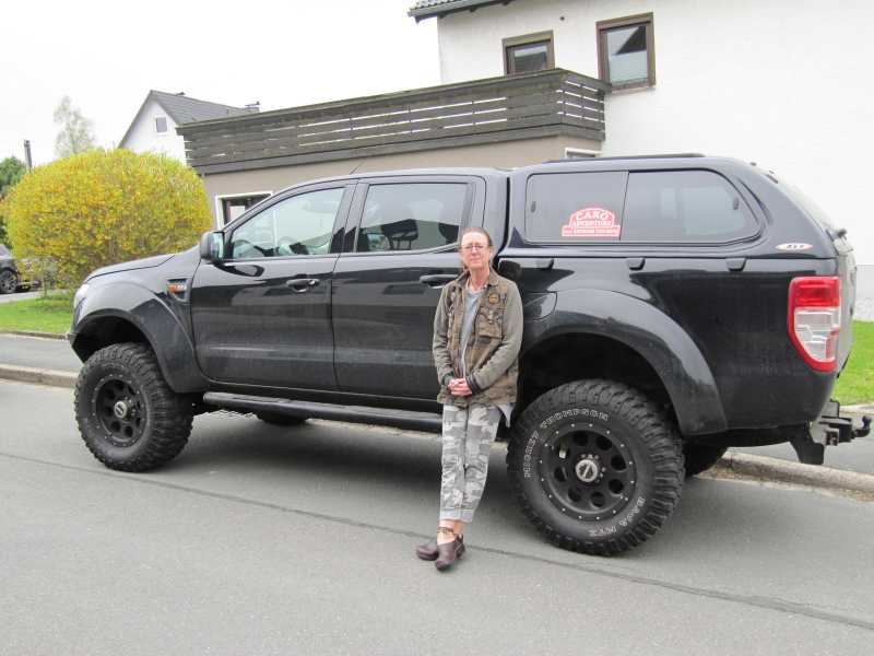

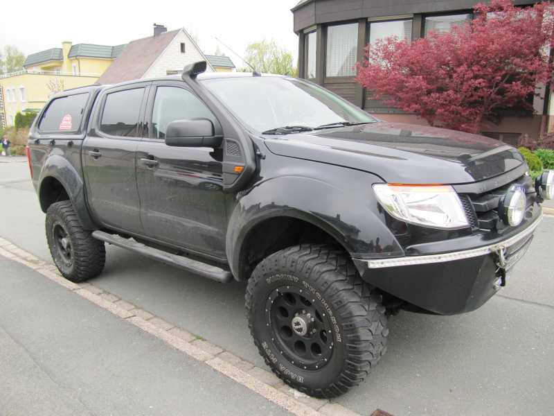

Hallo
Nun habe ich ein bisschen Zeit gefunden meinen neuen Ranger vorzustellen.
Nach dem Unfall meiner Frau war ich auf der Suche, natürlich wieder ein Ranger.
Mir ist aufgefallen das der Preisverfall beim Ranger relativ gering ist und für einen Gebrauchten man noch ganz schön viel hinlegen muss
Da ist mir dieser ins Auge gefallen.
-Sperren vorn-hinten
-10 cm Bodylift
-Radhausverbreiterung
-Schnorchel
-Piaa Scheinwerfer

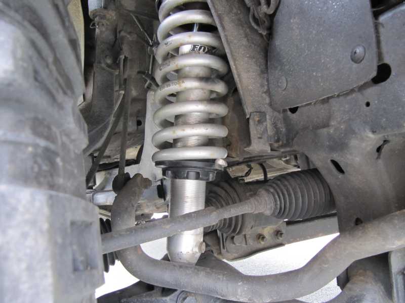

-Fox Fahrwerk Verstellbar-Höhe und Härte
- Seilwinde mit Fernbedienung
-Rhino Stahl-Stoßstange ( die habe ich noch nirgens im Internet gefunden)
-Beadlook Felgen matt black-black 18x9 ET23 mit 305/70R18 MT Reifen
-30mm Spurverbreiterung
Der Ranger hat einen 2 Motor mit ca.14000 km drauf, insgesamt 59000km und frischen TÜV.
Alles, einige wissen das schon, für 25900 EUR .Da musste ich zuschlagen
Nach Recherche im Internet und meinen Unterlagen habe ich herausgefunden, und bin mir sicher, das es der RANGER BLACK KENTROS aus dem Katalog von Delta 4x4 ist.
Mein Vorgänger hat den Wagen weiter aus und umgebaut und auch hart rangenommen.
Den 60000 Service,Bremsen usw,Rückfahrkamera(ist ein XLT)wurden von der Werkstatt meines Vertrauens ausgeführt. Nur der Spurstangenkopf war defekt.
Demnächst habe ich noch vor ein ausziehbare Ladefläche zu installieren ( Von Ranger-Garage), sowie eine andere Rad/Reifenkomination aufzuziehen. Die Beadlook- Felgen stehen dann zum Verkauf.
So schön wie die Felgen sind, aber die Auswahl an Reifen ist schon sehr begrenzt. Die Mickey Thompson kosten pro Reifen 625EUR.
Ich habe vor Delta 4X4 Avventura 8,5x17 ET25 6x139,7 Black Matt mit BF GOODRICH 285/70 R 17 121R ALL-TERRAIN T/A KO2. Alle Auflagen laut Gutachten sind vorhanden und eine Tachoangleichung ist mit den 305/70R18 schon gemacht worden. Bei den 285er ist die Abweichung 6%
Ende August steht ein Offroad -Rumänien Urlaub an . Ich denke mit dem Fahrzeug bin ich gut gerüstet

Das Bild der Frontstossstange ist (bei mir) etwas unscharf, ist da eine Airline quer rüber drauf?

... erstmal Kompliment zum neuen Wägelchen. Sieht gut aus.
Einzig die Airlineschiene würd ich noch schwärzen.
