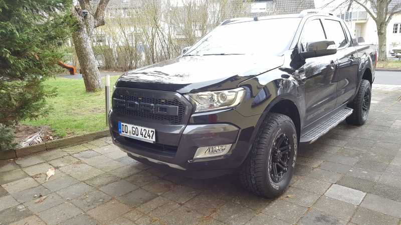

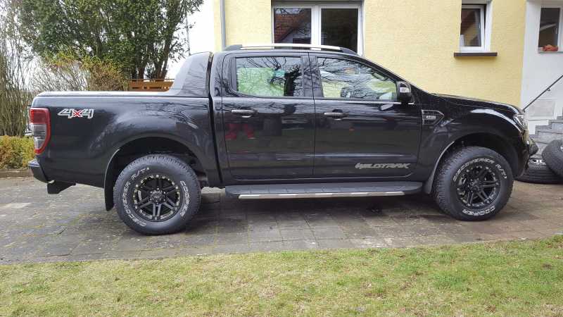

Nach sechs Monaten des Wartens steht er nun auf dem Hof!
Danke für die vielen Informationen und Inspirationen hier.
Ich hatte "natürlich" schon ein paar Sachen im Vorfeld gekauft und gestern schon mal die zwei wichtigsten (meiner Meinung nach) Details geändert.
Beim Hecklappendämpfer habe ich einen kleinen Winkel dazwischengelegt. Nach zweimal hoch und runter war die Nase schon verbogen und der Seegering konnte den Dämpfer nicht mehr halten. Ich hatte irgendwo gelesen, dass das bei Einigen gleiche Probleme gab.
Kleines Detail, große Wirkung, einfache Lösung!
Nach der Überführung und den ersten Runden muss ich sagen, dass der Wagen meine Erwartungen übertroffen hat.

Herzlichen Glückwunsch zum neuen Ranger, sieht gut aus
Dann mal viel Spaß mit dem Teil und immer knitterfreie Fahrt.
Und nicht vergessen .... beim ADAC das Rundumsorglospaket abschließen .... er fuhr FORD und kam mit dem Taxi zurück ....... kleiner Scherz !!

Wilkommen im Forum, mein Glückwunsch zum coolen neuen WT und viel Spaß damit.

Auch von mir alles gute.
Kannst du mir näheres zu den Felgen sagen, sind doch die Tuff T01 also Größe ob du sie so eingetragen bekommen hast etc.

Wow, schöner Ranger, die Felgen passen gut dazu, schauen aber auch grenzwertig aus. Schon eingetragen?
Mir ist ja schon bei 30er Platten und Originalfelgen warm geworden, zig mal gemessen worden beim TÜV, Chef geholt.....dann zu zweit, aber doch alles fein nach 45min.

Hallo Leute, Danke und kurze Antworten zu den Fragen:
@Gopi
Du stehst Kopf
Eintragung kommt noch. Teilegutachten von Brandwheels liegt vor. Fehlt noch Tachoabgleich und Kotflügelverbreiterung 2cm dann sollte es passen.
@ MAP
Während der Absenkung trägt der Dämpfer das volle Gewicht der Heckklappe. D.h. da ganze Moment geht in den Zapfen an der Klappe. Schaumstoff kann das wohl kaum aufhalten. Ich weiß nicht, ob andere Hersteller eine bessere Passgenauigkeit bzw. Formschlüssigkeit hinbekommen. Bei mir musste etwas dazwischen, was nicht komprimiert werden kann. Funzt jedenfalls. Hautsache der Zapfen ist gerade dann wandert der Dämpfer auch nicht nach außen.
@ Kleister
Kann ich verstehen. Die Felgen haben ET20 bei 8x17 mit 265/70 R17! Macht noch mal 5mm mehr nach außen wie bei Dir. Ohne Verbreiterung fahre ich erst gar nicht zum TÜV. Teilegutachten schreibt das sowieso vor.
Ich hab den Wagen erst zwei Tage, also ....need more time!

Willkommen im Forum und allzeit viel Spaß mit dem Ranger.
Eine Frage hätte ich. Von wem hast Du den Grill und bist Du zufrieden mit der Qualität.

über ebay für 89 Pounds mit Versand. Sind nur zwei Befestigungspunkte dran gewesen. Den mittleren habe ich mittels Senkschraube und Topfscheibe selbst gemacht. Hält Bombe! Die Buchstaben haben "Ambilight". Sind aber nicht angeschlossen. Passgenauigkeit ok.
Ich bin zufrieden mit dem Kauf, vor allem bei dem Preis!
