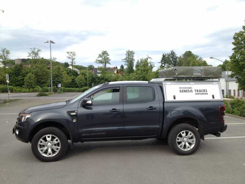

Hier mal mein Ranger Wildtrak:
EZ Januar 2013
Veränderungen, Anbauten, Umbauten bis jetzt:

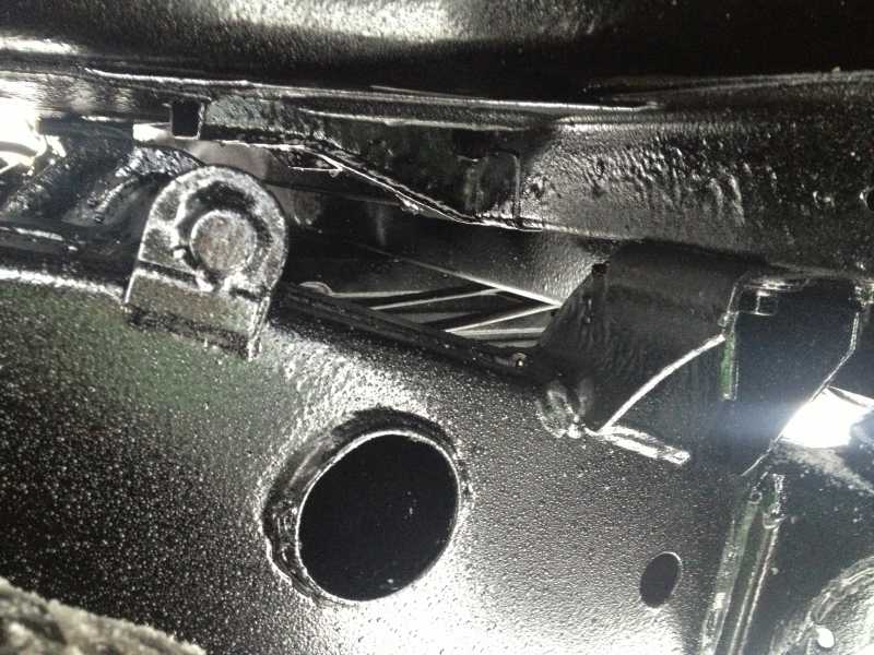

* Hohlraumversiegelung, Unterbodenschutz, zum Glück gleich nach Auslieferung machen lassen
und bis jetzt kein einziges Rostfleck.
* Seitenschwellerrohre abmontiert
* Spurverbreiterung 60mm
* Standlicht, Innenbeleuchtung, Kennzeichenbeleuchtung auf LED umgerüstet
* Anhängerkupplung und Stoßstange mit "Cramaro Poseidon" beschichtet
* Kennzeichenhalter von "Unibar", beschichtet wie Stoßstange, soll noch ein LED-Balken montiert
werden
* Alu-Unterfahrschutz vorne
* Alu-Cab Hardtop mit Dachträger
* Bremstrommeln hinten mit Bremssattellack von Foliatec lackiert, hält super, kein Rost!!
* hinter Schmutzfänger um ca. 15 cm gekürzt

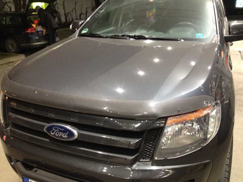

* original Ford (Südafrika) Scheinwerferabdeckung
* original Ford (Südafrika) Motorhaubenprotektor
* Anhängerbock, Maul-Kugelkombi
* Haltegriff wie an der Beifahrerseite auch auf der Fahrerseite, leider noch kein Bild, da die
Verkleidungsteile noch beim lackieren sind
so, denke ich hab nichts vergessen....
Als nächstes sollen die Felgen matt-schwart beschichtet werden und BF A/T aufgezogen werden.
Bei Fragen einfach schreiben....

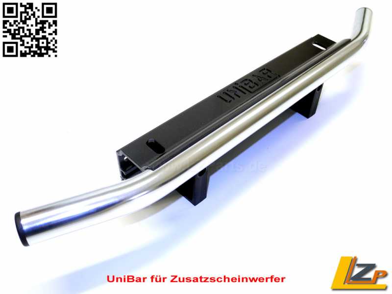

schaut klasse aus dein Ranger!!! Kannst du uns mal die Bezugsquelle von der Unibar nennen, hab da beim Goockl leider nix gefunden ...
Denke ist für den Ranger ne super Aufnahme für Zusatzscheinwerfer ...

Hi Martin,
ich habe sie gefunden > www.lzparts.de/...o=890
Ohne Gutachten
Ohne ABE
Nicht Zulässig im Bereich der StVO
Ohne Gutachten
Ohne ABE

Sieht klasse aus, gefällt mir!!! Vor allem das Hardtop mit dem Dachzelt drauf macht sich klasse, hat so ´nen Expeditionstouch!!!

sieht ja schon richtig schick aus der kleine Eines würd mich mal interessieren, der gute ist ja noch richtig neu , wie sah es denn nun original Untenrum aus mit dem Rostschutz " ab werk" ist das besser geworden ??? Du hast da ja kräftig nachgelegt, bitte mal welche sorte Unterboden usw. ???
danke Michael
danke Michael

ein sehr schöner ranger und schön individualisiert.
besonders das HT von alu-cab gefällt mir

Hi Percy, danke für die Info! gar nicht mal so wild der Preis .... aber ohne Zulassung? da wird mich dann das schlechte Gewissen wieder nächtelang plagen!!! na ja, geht auch vorbei;-)
glaub die hol ich mir, um ne coole led Lightbar draufzusetzen ...
Grüße Martin

Die "unibar" habe ich von www.genesis-tracks.de , von denen habe ich auch das Hardtop.
Was die kostet kann ich dir gar nicht sagen, da ich alles komplett gezahlt habe.
Aber wenn frag da einfach mal an.

Den Ranger habe ich schon seit Januar 2013, hab ihn im März 2012 bestellt und dürfte einer der ersten gewesen sein der einen hatte. Bei meinen war ab Werk nichts und null mit Unterbodenschutz, der war so sauber und fettfrei den hättest lackieren können.
Habe ihn noch bevor ich ihn zugelassen habe zum Hohlraum- und Unterbodenversiegeln gebracht.
Hatte ihn in München bei: www.autorostsch...en.de
Er hat die Hohlräume mit MikeSanders ausgefüllt, und einen schwarzen Unterbodenschutz aufgebracht. War sehr zufrieden mit der Arbeit und auch dem Preis.
Hatte ihn vorher selbst zerlegt. Alles mögliche demontiert, Radhausschalen, Stoßstangen, alles mögliche am Unterboden entfernt usw. Er konnte dann sofort loslegen und im Preis war es auch deutlich zu sehen, dass er sich das An- und Abbauen gespart hat.
So , ich hoffe ich hab nichts vergessen...
