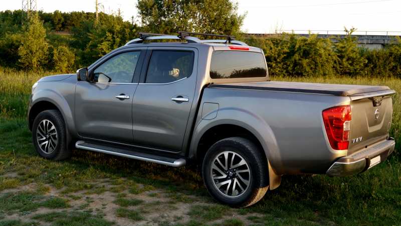

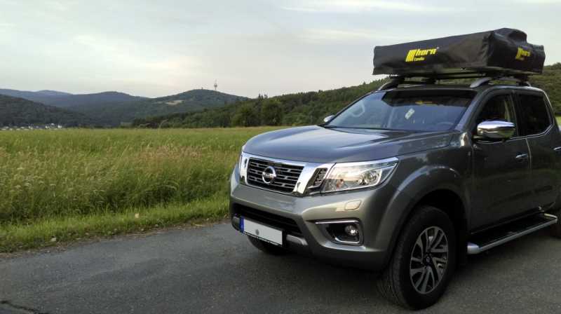

Soo dann wil ich mein Baby auch nochmal richtig in einem separaten Thread vorstellen:
Ist ein grauer 2017er Navara 2.3 Handschalter N-Connecta mit Sperrdiff, Navi, LED und softcover Laderaumabdeckung.
Nach und nach folgen noch ein paar Veränderungen in richtung "Overland" Fahrzeug.
Nicht zu viel aufwand sondern nur wichtige Sachen die man Unterwegs wirklich braucht:
1. Toolbox auf die Ladefläche. Inhalt: Waagenheber, Bergegurt, Seile, Werkzeug, Handschuhe usw.
2. Neu dazugekommen: Horntools Dachzelt Desert I bin wirklich begeistert
Demnächst folgt:
All Terrain Rad-Reifen Kombination
2018 dann: Unterbodenschutz, Navigation, Stahlbügel, Tank....und was einem sonst noch so einfällt.
Reisen sind auch schon einige geplant.
Bin gespannt was der Navara noch so erleben wird

Na, dann mal gutes Gelingen bei deinen Plänen!
Das Dachzelt macht einen guten Eindruck. Das hatte ich gar nicht auf dem Schirm. Da ist ja alles inklusive, Vorzelt etc. Nicht schlecht.
Ach ja, schicke Farbe hat dein Dicker, hehe

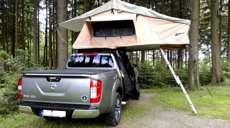

Bei dem Desert ist alles dabei was man braucht: höhere Matratze und sogar das Vorzelt noch. Hat im Vergleich das beste Preis/Leistungsverhältnis gehabt:
www.horntools.c..._ID=5
Das montieren auf dem Dach ist so ne Sache...hab ich mir einfacher Vorgestellt.
Zu zweit (Mann und Frau) fast nicht machbar die 56kg auf 1,90m Dachträger Höhe zu bekommen.
Mit zwei großen Kerlen müsste es gehen, am besten aber zu viert!
Ansonsten macht das Zelt dem Navara wenig aus. Kaum Windgeräusche, kaum anderes Fahrverhalten.

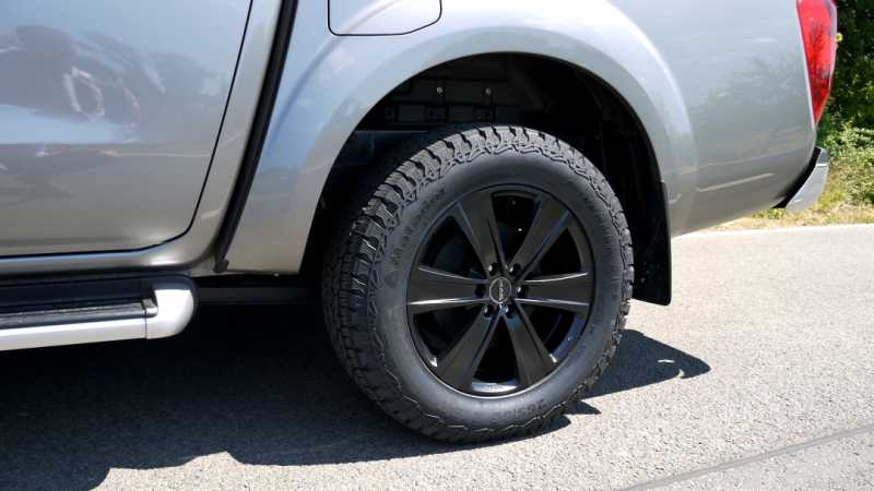

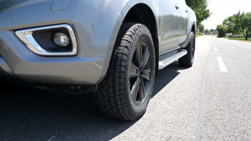

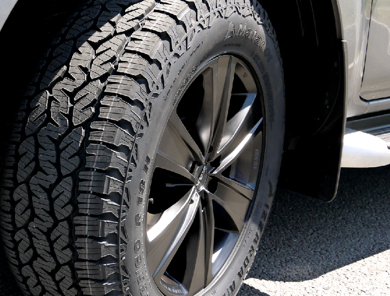

Einer der 3 neuen Continental-Brüder:
General Grabber AT3
Matador Izzarda MP72 A/T2
CrossContact ATR
255/60 R18 oder 265/60 R18
Bilder folgen sobald sie drauf sind
General Grabber AT3
CrossContact ATR
- Quasar
- Beiträge: 308
- Dank erhalten: 116
26 Jun 2017 20:29 #7
von Quasar
viele Grüße
David
Quasar antwortete auf Track's Nissan Navara
Wenn du sie auf den originalen Felgen montieren willst, hol dir die 255er. Die Montierbarkeitsfreigabe für die 265er gibts erst ab 7.5 und die Serienfelgen haben 7x18. Jedenfalls gilt das für die 265/65 R18. Check das vorher echt aus, sonstärgerst du dich. Kannst den technischen Support von Conti anschreiben.
viele Grüße
David
- Track
- Beiträge: 41
26 Jun 2017 21:21 #8
von Track
Track antwortete auf Track's Nissan Navara
genau, das Problem hattest du ja
Werde neue felgen nehmen, die die 265er
Größe schon im Gutachten drin haben....da bin ich auf der sicheren Seite.
Zudem ist die original Felge mit 7" schon sehr schmal.
