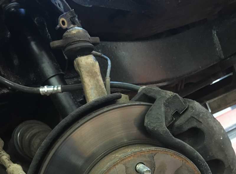

Du musst entweder den Bremsleitungshalter im Radkasten nach unten versetzen(wie bei OffRoadRanger) oder längerer Bremsschläuche einbauen(wie bei mir).

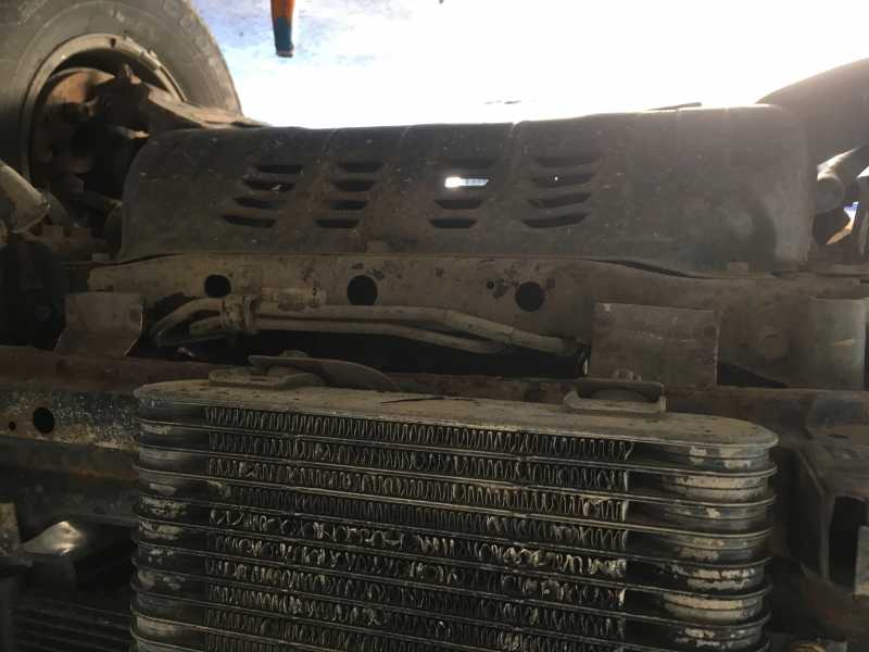

Die unteren Kühlerhalter müssen abgetrennt und ca. 5-6 cm tiefer wieder angeschweißt werden.
Die oberen Halter von links nach rechts vertauscht und verkehrten eingebaut werden, zusätzlich muss man diese einmal auftrennen und mit einem kleinen Keil wieder verschweißen.

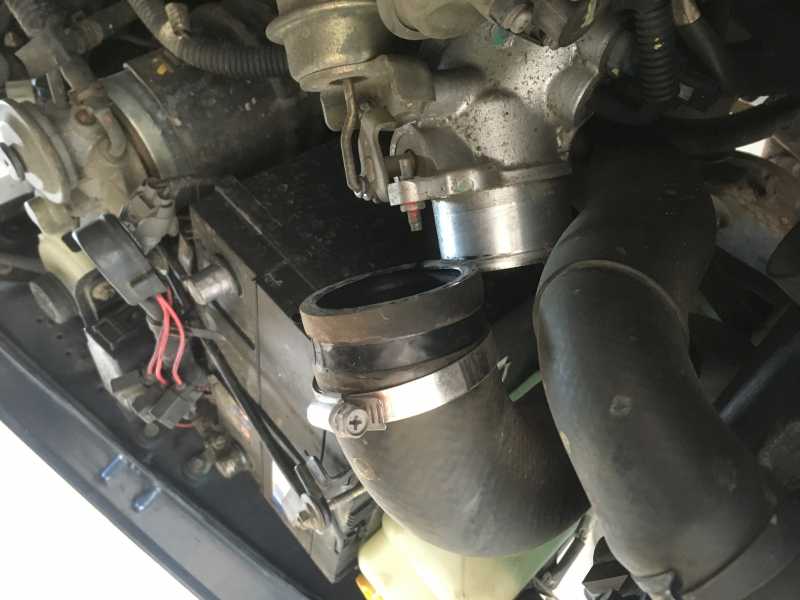

Der Ansaugschlauch von dem Ladeluftkühler kommend muss im unteren Bereich ca.5-6cm abgeschnitten werden.

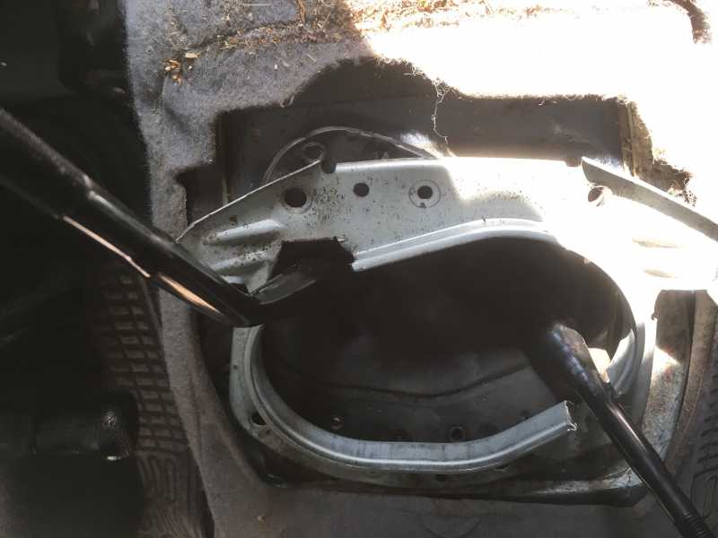

Diese muss von oben geöffnet werden und das "Schutzblech" was die Gummiabdeckung hält muss ausgeschnitten werden damit der Rückwärtsgang und die Geländeuntersetzung rein geht.
