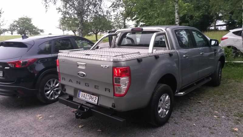

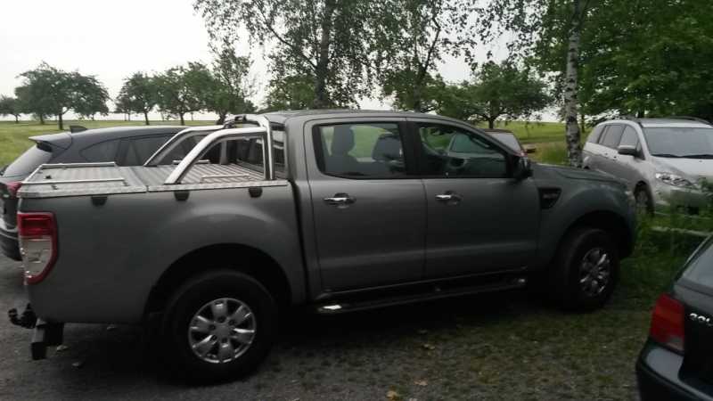

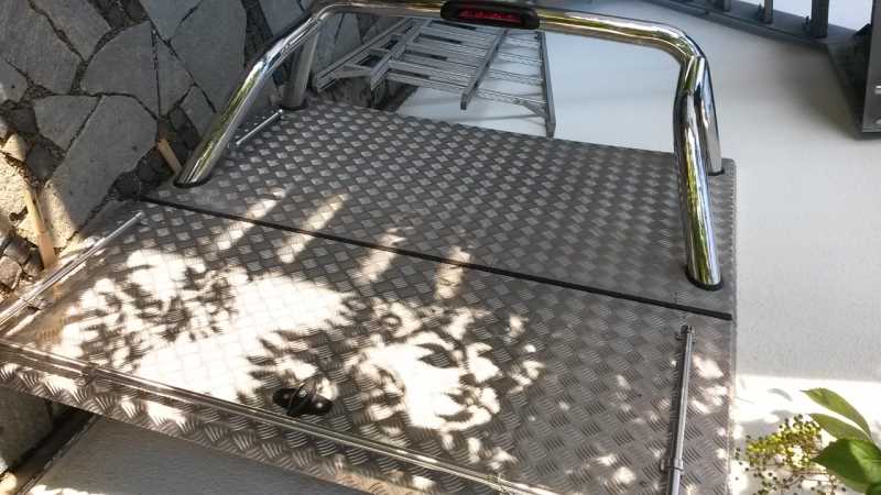

3. Alucover gegen etwas anderes ersetzen (warscheinlich Bakflip), da mir die bestehende zu unflxibel ist. Vielleicht hat ja jemand interesse an der Jetzigen (Ortec, siehe Bilder). Und vielleicht hat ja jemand aus der nähe ein Bakflip das ich mir ansehen könnte;)

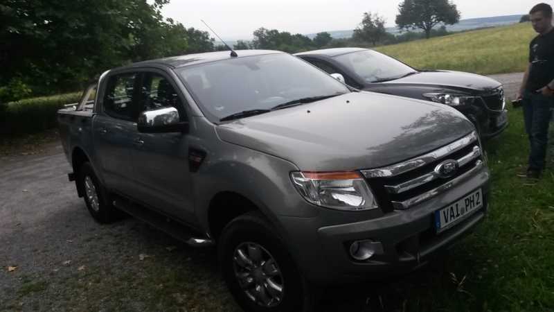

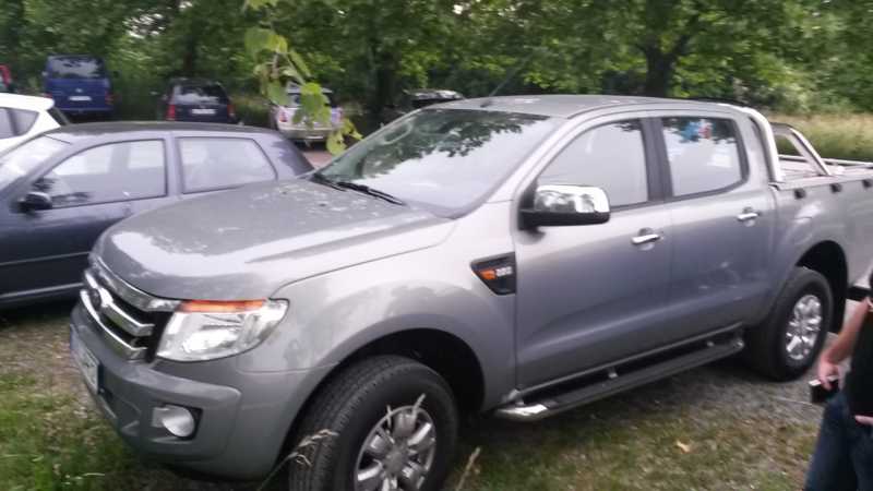

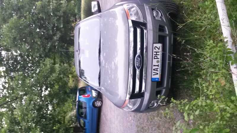

Hier noch ein paar Bilder meines Spielzeugs

Servus Peter
Herzlich Willkommen hier im Forum
Schicke Farbe hat Dein Dicker :daumen:

Sieht Gut aus dein Dicker ^^
hab ne frage ist der Tiefer gelegt? der sieht irgendwie auf den Bildern so Tief aus .
ist nur ne Frage ?
gruss sense
07 Jul 2015 22:47 #5 von bo1992
bo1992 antwortete auf bo's Ranger
Öhhhmm, ich glaube/hoffe nein :)
Ich meine hier im Forum gelesen zu haben das die AHK ca 50cm vom boden weg ist. Wäre bei mir auch so;)
Und so wie das Auto beim Kauf ausgesehen hat, wurde der Dicke nur zur Eisdiele und zurück bewegt. Glaube nicht das der Vorbesitzer irgendwas am Auto gemacht hat;)
Aber falls jemand Lust hat kann er ja mal bei gelegenheit Referenzmessungen machen :P

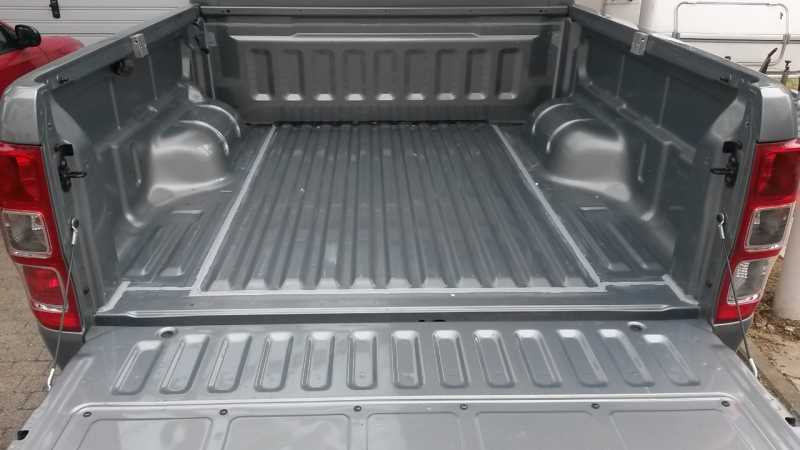

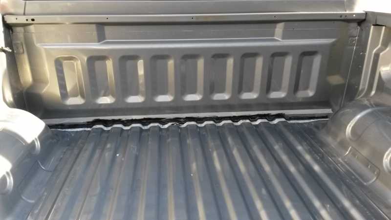

So, so langsam tut sich auch bei mir wieder was:
Die Ladefläche wird in nächster Zeit mit Herculiner beschichtet.
Dazu habe ich die ersten Vorbereitungen abgeschlossen:
Mit Sika Flex hinten den Spalt geschlossen
Danach alle Blechüberlappungen auf anraten meines Karosseriebauers mit Karosseriedichtmasse nachmals vorsichtshalber abgedichtet:
Jetzt fehlt nur noch der Herculiner (Lieferung vorraussichtlich erst Mitte August :unsure: )
Sobal der da ist wird alles angeraut, mit Silikonentferner (ist wohl das beste laut meinem Karosseriebauer) entfettet, abgeklebt und dann gehts los:)
Mir stellt sich nur noch die Frage bis wo ich den Herculiner anbringe.
Sozusagen Underrail oder Overrail.
Underrail sieht besser aus allerdings ist dan die Oberkannte nicht geschützt wenn man da mal was drüber zieht. Mal schauen;)
Ansonsten bin ich gerade dabei nach einem neuen Cover zu suchen.
Irgendwas in der Art eines FlipBak Covers.
Gibt es da noch andere Hersteller?
Oder hat gerade jemand eins für ne Doka abzugeben? ;)
Zudem stünde mein Cover zum Verkauf (komplett mit Bügel)
Hersteller: Ortec
Bei Interesse einfach mal melden;)

Servus Peter, das schaut doch schon gut aus :daumen:
ABER !!!! Bitte für den Herculiner zum Entfetten und reinigen NUR Aceton verwenden wie vom Hersteller vorgeschriebenen, und mindestens 10 Minuten nach dem Reinigen ablüften lassen.

Zwecks Cover: erstens hast du ein PN - zweites was kann des das Ding - gibts eine Hersteller-Seite wo es genauer zu sehen ist...
Auf Wildtrak wird's ja drauf passen - oder?

Hallo Traweg.
Hersteller ist die Firma Ortec. Ob es auf den Wildtrak passt weiß ich nicht. Vielleicht weiß das jemand hier, oder mal bei Ortec direkt anfragen.
