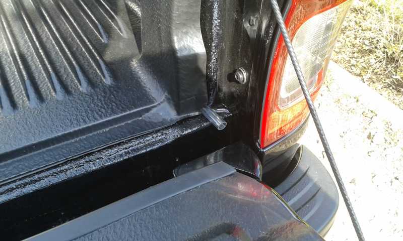

Dann gab es gleich den Kantenschutz von Bushwaker für die Klappe. Die Wanne hab ich kurz mal rausgenommen, um die Ladefläche mit Herculiner zu versiegeln und mit einer Lage Trittschalldämmung aufzupolstern, bevor die Wanne wieder rein durfte. Somit sollte Rost zwischen Ladefläche und Wanne nun kein Thema mehr sein.

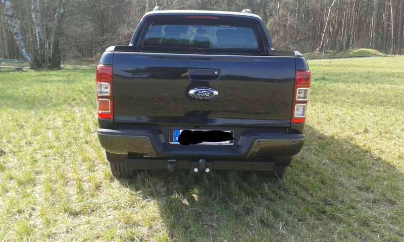

Da der Wildtrak noch keine Abdeckung hatte, gabs ein MountainTop für kleines Geld aus dem Kleinanzeigenmarkt (von einem Neufahrzeug zwecks Hardtopumbaus entfernt) hinten drauf. Die hintere Entwässerung habe ich dann auch gleich nach außen verlegt.

Hast du die Ladefläche vorher abgeschmiergelt..? Werd ich auch noch machen, wenn er denn da ist..

Ja. Angeraut und entfettet. Bei meinem Herculiner waren Pinsel, Rollen und Schleifpads dabei. Letztere waren aber sehr fein in der Körnung. Ich habe mit 240er Nassschleifpapier angeschliffen. Entfetten mit Azeton. Lässt sich alles prima verarbeiten. Kann ich nur empfehlen.

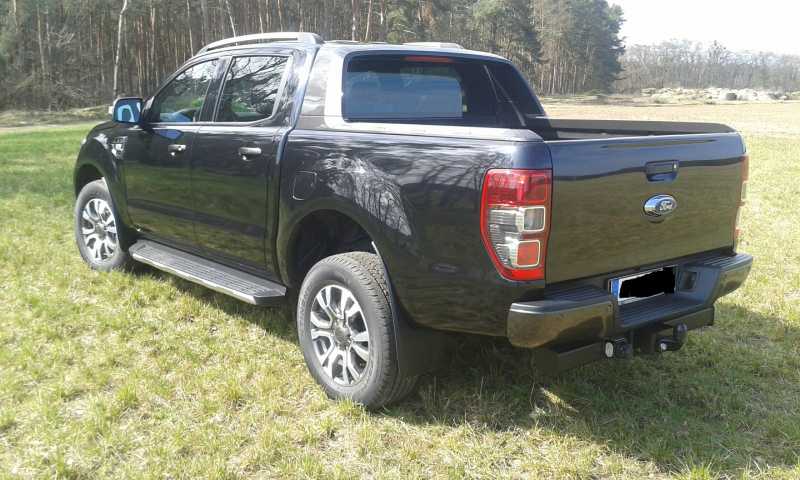

Sind die breiten Trittbretter Original?
VG
Martin
- xwo
- Beiträge: 1257
- Dank erhalten: 247
08 Apr 2016 20:20 #7
von xwo
Henrik
X350d Power Edition
xwo antwortete auf Schnaiks neuer Wildtrak
Ja, denn diese haben die Rohre mit dem Facelift abgelöst.

Bezüglich der Trittbretter suche ich auch noch nach einer optisch eleganteren Lösung. Habe gestern mal den WT seiner Bestimmung als Zugfahrzeug zugeführt. Macht schon eine gute Figur...
